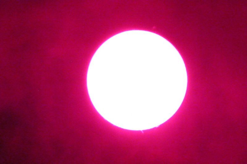

      Jeg har for noget tid anskaffet mig et solteleskop
      http://www.kikkert-teleskophuset.dk/product/coronado-solarmax-ii-60mm-2071/
      jeg bruger canon 60da
      hvad gÞr jeg forkert, nÄr jeg tager billeder bliver de enten lilla, eller helt hvide
      rÄd modtages gerne???Leoras2016-12-11 12:07:44

        FÞrst og fremmest skal du visuelt se protuberanser og overflade strukturer som filamenter og det kromosfÊriske netvÊrk som det kaldes. NÄr du kan se det i teleskopet ved at tune ind er det tid til optagelser. Du bruger et farvekamera, hvilket ikke er optimalt. H-alpha er en dybrÞd linje i spektret. Jeg kender ikke til indstillingerne her, altsÄ lukkertid osv. pÄ et DSLR kamera, da jeg ikke bruger det til sÄdanne optagelser. Her mÄ andre springe til.
        Jeg bruger fx et TIS monokamera som er det optimale til soloptagelser som man sÄ kan vÊlge at farvelÊgge. Her bruger du sÄ alle pixler og ikke kun de rÞde i farve kameraet som et DSLR jo er. PÄ det hvide foto nederst kan man dog se protuberanser.

          Vil mene at farven er god nok. Du skal betragte det som en s/h optagelse og bagefter
          farvelĂŠgge billedet i den farve som du finder rigtig.

            jeg optager jo video og kan vÊlge at gÞre det i s/h vil det vÊre bedre, er det sÄdan jeg skal forstÄ det?
            #155456
              Det vil jeg tro, men du kan ogsÄ efterfÞlgende vÊlge at lave din farveoptagelse om til S/H, sidste er mÄske mere smart.

                Det er lidt ligegyldigt om du optager det i s/h da du uanset hvad du gÞr kun udnytter 1/4 af dine pixels. Men det er grundlÊggende ikke bare det det handler om. Du skal finde nogle indstillinger pÄ kameraet som gÞr at du kan se strukturerne pÄ soloverfladen ligesom du gÞr, nÄr du ser i teleskopet. Her mÄ du eksperimentere og derudover kan du jo lige lÊse denne side inden du gÄr i gang:
