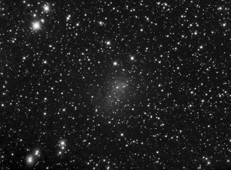

      Så fandt jeg på at forsætte med min IC10, men det er ski ikke helt nemt når det stadig blæser som det gør der ude.
      Nu må vi jo se om jeg kan få nogle farvedata ned, som jeg ikke nåede sidste år.
      #110904
        Tjae første frame nede, og vildt store og aflange stjerner… Men IC10 er der dog, så helt ved siden af har jeg da ikke ramt..
        1x10min rød.MStauning2013-12-01 17:52:07

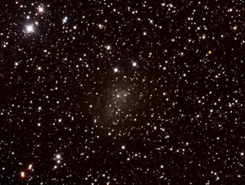

        #110908
          Og måske i gerne ville se et LRGB?
          Her software bin 3×3, for at ikke blive kanon stor. 3x10m RGB og 1x10min Lum.

              Takker Nils, men er klart ikke tilfreds – selv om vinden har lagt sig, så bliver mine stjerner stadig aflange…

                  Her er det nok bare fordi jeg bruger guideskop, som ellers bare normalt virker som søger. Så jeg har ikke gjort noget for at det skal kunne bruges som guider, ergo helt sikkert Flex.. Det må jeg så få fixet.
                  Nåja så er min polar alignment nok ikke for god, har rykket en del på monteringen – og ikke trimmet andet end: Nå det er nok der !
                  #110919
                    Har fundet fejlen – det var mit autoguide kabel der er istykker.. Den havde en kortslutning, så RA var på minus hele tiden..
