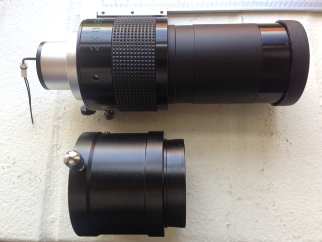

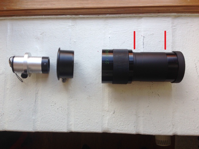

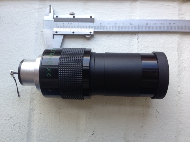

                      Henrik, her ser du min barlow konfiguration:
                      QHY kamera, 1″25 til 2″, “barlow”
                      “barlow” består af tre dele der kan skrues fra hinanden ved de røde linier. Linsen sidder i det lille stykke længst til højre.
                      Samlet som når det sættes i crayford fokuseren.
                      Der fulgte også den forlænger med som vist forneden her.
                      Hvordan vil du skrue det sammen for at give 2,5x?
                      Skal der noget ind foran barlow’en for at rykke linsen længere væk?
