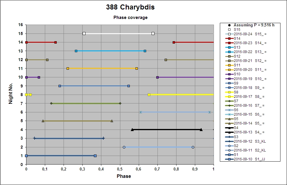

      Vi skal prøve at bestemme fasekurven for asteroiden 388 Charybdis. En fasekurve viser asteroidens absolutte magnitude (typisk i Johnson V filter) som funktion af fasevinklen. En udfordring i denne type af projekter er at der kræves flere gode lyskurver ved en meget lav fasevinkel under opposition – at asteroiden kommer meget tæt på anti-sol punktet. Den 11. september var 388 i opposition med en mindste fasevinkel på kun 0,35 grader.
      Jens Jacobsen skød sæsonen i gang den 10/9 og jeg observerede 11/9 med 86x120s i V2x2 i ca. 3 timer, samt 12/9 med 126x120s i V1x1 i næsten 5 timer.
      Hvad fik du af data Jens?
      Perioden er kendt med sikkerhed og er 9,516 h. Deklinationen er lav, -5 grader, og vi kan derfor ikke observere mere end ca. 5 timer per nat.
      Jeg har lavet et lyskurvedækning-diagram med antagelse af at der observeres 5 timer per nat.
      Figuren viser at lyskurvedækningen bliver ligesom hver-anden-dags-vejr; hver anden nat ser vi næsten det samme stykke igen. Kun forskudt ca. en halv time.
      Må vi få masser af klart vejr!

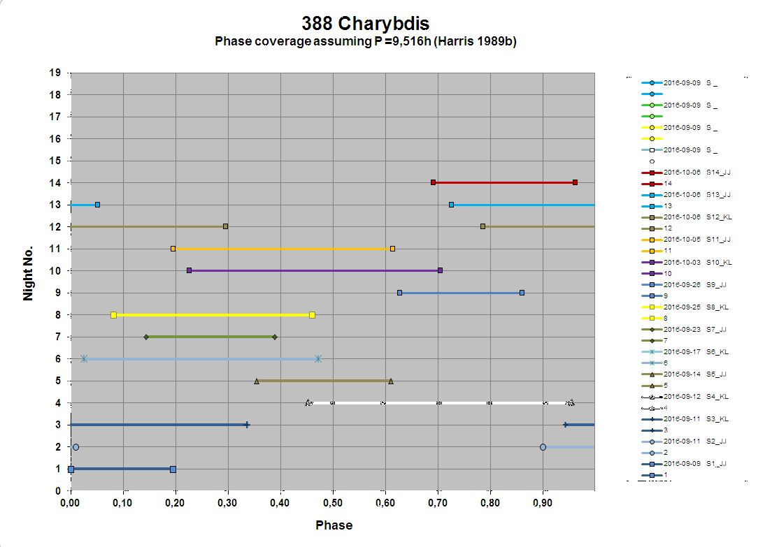

                              En opdatering på 388 Charybdis kampagnen.
                              Jens Jacobsen, Leif Hugo og undertegnede har indtil nu samlet 14 tidsserier fra 12 forskellige datoer.
                              Diagrammet herunder bygger alene på tidsseriernes længde. Da perioden er kendt i forvejen kan lyskurvens dækning beregnes som vist.
                              Der er endnu ikke lavet lyskurver for alle tidsserier men foreløbig ser den samlede lyskurve som vist herunder.
                              Det ses at det dybe minimum ved fase 0,30 er “tværet” en smule ud. Dette hænger blandt andet sammen med at lyskurven ændrer sig en smule i både form og amplitude. Til et fasekurve projekt som dette skal observationerne fortsætte ud til fasevinkler over 20 grader og den 3/10 er den “kun” nået ud til 10 grader.
                              Når der forhåbentligt snart kommer en mørk og meget gerne en fotometrisk nat skal jeg tage billeder i V og R for alle de felter som vi til dato har observeret. Dette skyldes at katalog magnituder på alle de anvendte sammenligningsstjerner har en usikkerhed på typisk 0,05 magnituder. Det lyder ikke af meget, men vi skal helst under 0,01 magnitude og det kan kun lade sig gøre ved at måle i instrument magnituder. Herefter skal der så blot lægges en offset magnitude så det kommer tilbage på en absolut magnitude skala. Svært at forklare på en ikke-teknisk facon … men nyd så bare lyskurverne 🙂
                              Mvh. Kim
