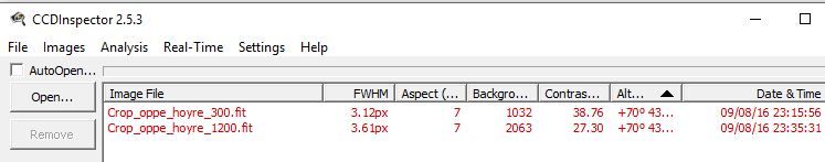

      Jeg valgte å ta for meg (12 x 300 sek) og (3 x 1200 sek) og undersøkte først med CcdInspector:
      Som det fremgår er Aspect (prosentvis forskjell på stjerneaksene) absolutt best for stacken av de korteste eksponeringene. Korte eksponeringer har også mindre FWHM enn de lengste. Dette gjelder jo for et gjennomsnitt av et stort utvalg av stjerner i bildet, men stjernenes tilstand er vel et godt kvalitetsmål også for bildet for øvrig. Det som eventuelt gjør stjerner dårlige/avlange vil vel også gjøre det samme med resten av bildet (?)

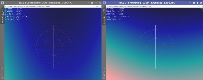

      Jeg undersøkte deretter om bildene er like flate (mørk blått er best, rødt dårligst):
      Dersom vi skal tro på CcdInspector, har altså de lengste eksponeringene et mer krummet billedfelt. Dette må en kanskje ta hensyn til i sammenligningen. Forskjellen i krumning skyldes nok ikke ulike eksponeringstider direkte, men andre forhold (en skjevhet som har blitt større utover kvelden?). Dette kompliserer sammenligningen.

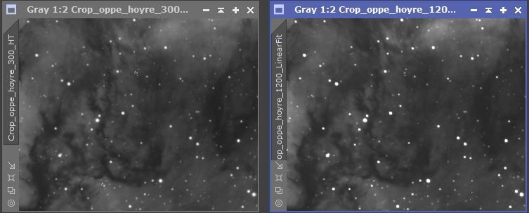

      Til slutt strakk jeg utsnittene helt likt (med LinearFit i PixInsight) for en visuell sammenligning:
      (Middelverdiene er like 17200, 300-bildet har et standardavvik på 5100 mens 1200-bildet har standardavvik på 5000).
      Jeg tror jeg overlater til andre å sammenligne utsnittene visuelt og kanskje finne ulik dybde osv.
