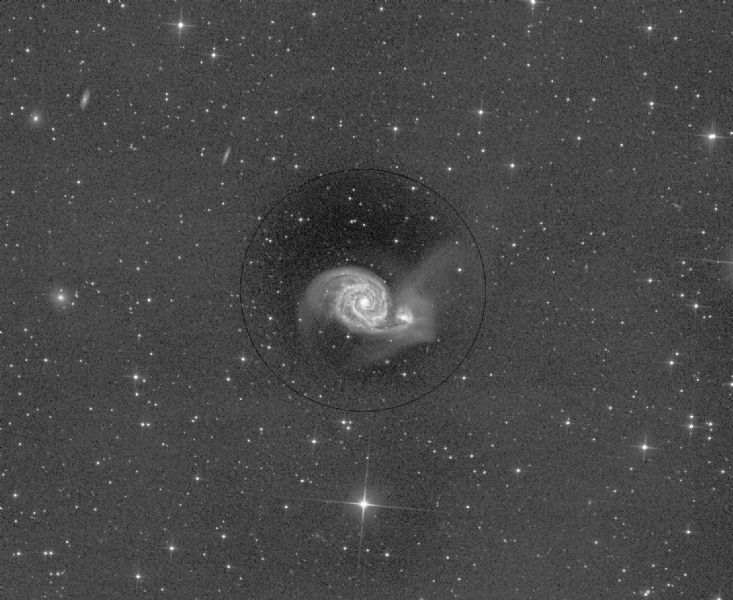

                    Det er faktisk den røde farve der er meget synligt inde omkring midten. Jeg har prøvet om jeg kunne vise det på en anden måde, så du er med på hvad jeg ser. Har lavet en ring om midten og lavet en sort/hvid version, og skruet helt ned for den blå farve. Og det mørke område, er der hvor den røde farve dominere.
                    Kan det passe at du har haft lavet en maske i området, da du redigerede billedet?

                      Takk for forklaring.
                      Jeg har ikke brukt flats på fargene så det er derfor problemet er oppstått, har ordnet flats nå så det kommer en oppdatert versjon senere i dag

                          Jeg har sett på alle data og det ser ut til att det området du snakker om er både i luminans og den røde kanalen, men ikke grønn og blå, merkelig
                          Jeg finner det samme på bildene som er stacket uten flats.
                          Skal se tilbake på eldre M51 data om jeg finner samme problem der.

                            Jeg ser det samme på ett eldre luminans bildet tatt med DSLR
                            #158120
                              Ny versjon som er stacket sammen tidligere luminans fra mono DSLR som tydeligvis er tatt ved mye bedre seeing ettersom det ble en del mer detaljer.
                              Kom gjerne med tips for å fjerne det røde hvis det fortsatt er der

                                Vil gerne lige sige, wow! Super detaljeret, selv i de mindste galakser
                                Jeg ville gerne kunne sige, at problemet er væk, men det kan jeg desværre ikke.
                                Håber der kommer nogle flere herind, som lige ville hjælpe, enten bekræfte hvad jeg ser, eller endnu bedre, har løsningen
