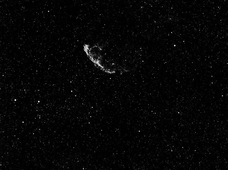

      Så blev der testet lidt videre. Nu har jeg jo fundet ud af af offset skal stå til 107, når man køre 1×1 binning. Så er det indstillingen af Gain.
      Jeg tog 4 billeder igennem H-Alpha, da det er her jeg har haft problemer. Det er fire 10 minutters eksponeringer, med forskellig GAin.
      Gain: 15
      Gain: 35
      Gain: 50
      Gain: 60
      Egentlig ikke den store forskel, men med TIFF filerne, er det bedste forsøg den med GAin på 50. Så det er den jeg vil vælge. Har førhen kun kørt H-alpha i 2×2 binning, og man kan tydeligt se, at der skal noget mere ekspotid til, for at få et tilfredsstillende resultat.
      Jeg prøvede lige til sidst, at sammensætte Gain35, 50 og 60, og resultatet blev en stor reduktion af støjen. Så der skal bare mange minutter til, for at gøre billederne støjsvage, specielt igennem H-alpha.
      Sammensat (Ubehandlet, kun stacket)
