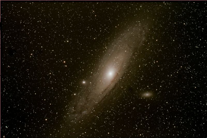

  • #156306
    kennethk
      Fikk nesten 2 timer på M31 i uken som gikk. ISO 1600, 2 og 3 min.

      kennethk
        Sånn ser den ut etter DSS inkl justeringer
        #156309
        rune.cb.
          Dette var bra, Kenneth! Du burde kanskje redigere om til litt andre farger. Det ser veldig ensfarget ut med alt det mørke. Du har jo masse data i DSS-filen, så her har du muligheter.
          Er opptaket guidet ?
          Mvh Rune.

          #156310
          kennethk
            Takk for det Rune, jeg har problemer med å hente frem farger fra mine bilder, skulle gjerne hatt blå stjerner blå osv. jeg syns stacken ser bedre ut enn det ferdig redigerte bilde så da er det mine redigeringskunnskaper som må forbedres ingen guiding – kjører fint med 3 minutter uten – det overrasker meg positivt forresten

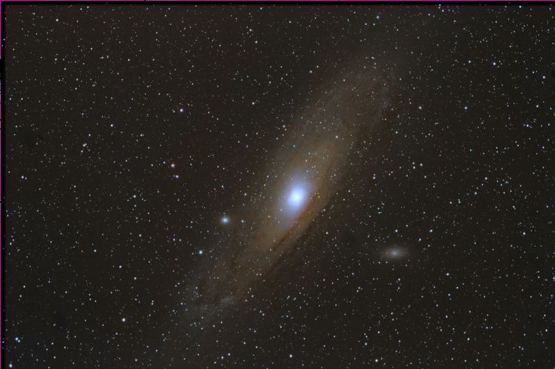

                      #156321
                      kennethk
                        Denne gangen i PS…bedre?

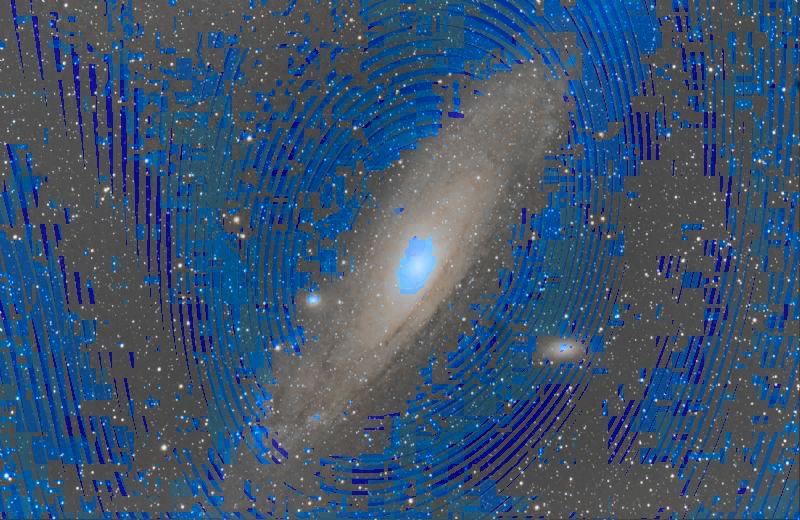

                        jesper.husted
                          Hej kenneth
                          Jeg prøvede at se hvad man kunne få frem i dit billede, og dette kom frem, når man skruede helt op for blå eller cyan. Lidt kom også frem ved et par af de andre farver. Ser lidt underligt ud, nogen som ved hvad det skyldes?

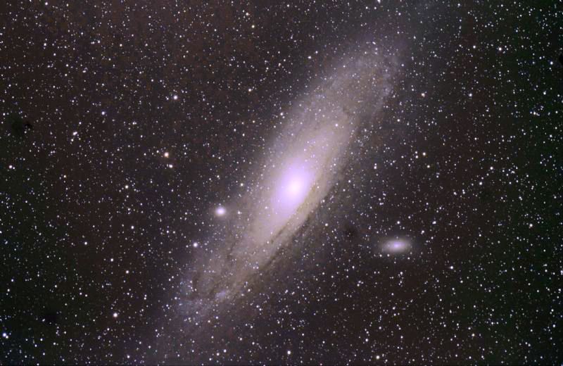

                          #156384
                          rune.cb.
                            Hei Kenneth,
                            Da har jeg redigert filen fra DSS pånytt. Det ble endel forskjell på ditt og mitt:
                            Mvh Rune.
                            Website: www.runecb.com
                            #156388
                            kennethk
                              Se det Rune, her har du fått frem flere detaljer enn jeg med mitt forsøk 👍🏻

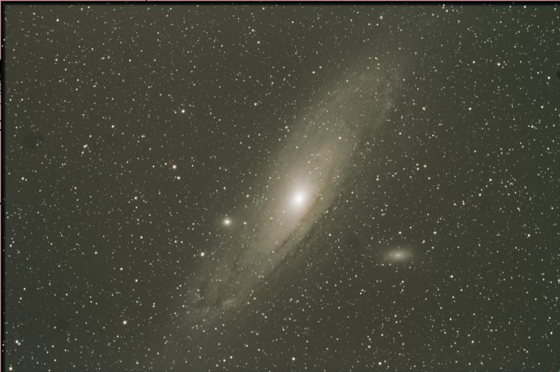

                              #156390
                              Ola Skarpen
                                Er nok en del data her, men ikke lett med så liten oppløsning.
                                Gjorde et kjapt forsøk med PI
                                #156391
                                  Du ser ut til å ha gode data så her er det bare å prøve seg frem så lører du hvordan ting skal gjøres
                                  Kan nevne noen ting du må jobbe med:
                                  Fargebalanse, bruk levels til å justere hver farge individuelt.
                                  Bakgrunn, justeres også med levels (en verdi på bakgrunn på ca 24 på hver kanal er optimalt)
                                  Her er din bakgrunn målt i PS.
                                  Har du brukt flats? Det er noen dustmotes i bildet.
                                  Når du har disse tingene under kontroll kan du jobbe med å få frem mer detaljer i galaksen og få fin farge på stjernene (ikke så lett på DSLR pga stjernene nesten alltid blir utbrent)
                                  ISO1600 er ok, ingen grunn til å gå ned til ISO800.
                                  En rask endring av fargebalanse og bakgrunn. Dessverre ikke mye en får til bilder lastet direkte opp til forumet, last opp til Astrobin å post link på bildet fra der så får du bra kvalitet.
